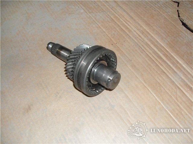

Иван про экспериментирует и посмотрим как будет работать с таким весом.
По поводу второй коробки(если она от жигулей),
может 50х50 получиться такой исход.
На фото остатки вторичного вала кпп 08
