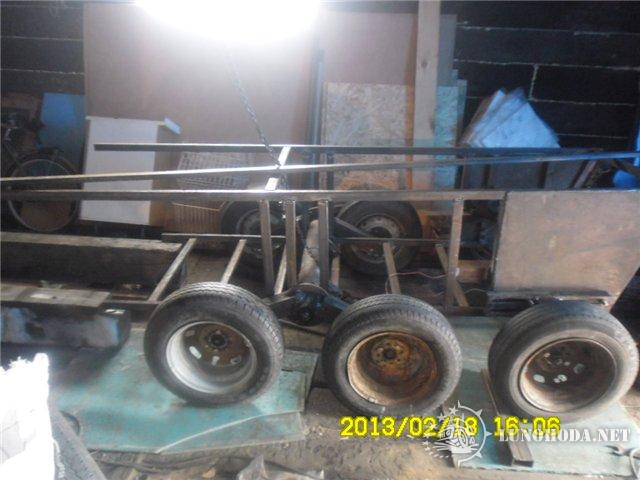

Сергей при стороительстве Барсика в определенный момент вы поменяли колеса на "13" на москвичевские, но на задний каток резины не хватило и вы ездили на двух больших одном маленньком ( укоротили качалки и тд),после вы писали что улучшилась управляемость т..к. уменьшился контакт с землей . Я много раз просматривал Вашу тему и не увидел поставили вы третье большое колесо или нет, если поставили - разница есть.
Сегодня поставил шесть колес и померил расстояние от стенки лодки до середины колеса 250 мм. Посоветуйте какй длинны делать трак ( надо посчитать сколько купить профильной трубы).
Отступ от лодки 20
Выступ транспортерки от трака 10 (транспортерная лента 13 мм"
Трак 430-440 ммм пойдет ?

e-timohin
Ваш расчет мне кажется верным.При ширине трака 440мм и расстоянии от борта до середины катка 250мм, вполне хватает на выпуск транспортерки по 10мм с каждой стороны трака. Хотя я сделал бы выпуск в 20 мм с каждой стороны, т. е. уменьшил бы длину трака на 20мм - 420мм.

Сегодня откатил тележку назади сделал фото по расположению балансира и заднего катка ( общий вид).
Также проточили задний флянец с коробки и Газ-53 и просверлил 4 отверстия на 10, теперь можно к нему приделать кардан от УАЗа ( в моем случае ГАЗ-69)

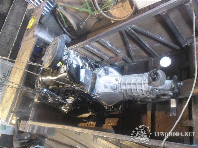

Здравствуйте строители и сочуствующие.
В течении месяца потихоньку строил вездеход и приобретал недостающую мелочь.
Обварил лодку. примерил двигатель.

верхняя крышка воздушного фильтра на 32 см выше лодки

в выходные собираюсь подключить электрику и завести двигатель.
Как расчитать нагрузку на генератор
планирую подключить 2 фары ближнего света,фароискатель 100 вт, магнитофон. возможно печку.
при таком оборудовании хватит ли родного генератора.
