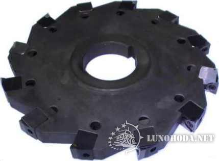

shum d
Модератор Справочного раздела
Сообщения: 3976
Откуда: Свердловская обл.
Сообщение shum d »
Отечественный производитель инструмента со сменными ТС пластинами.
http://www.skif-m.org/catalogue_r.htm

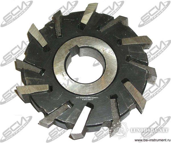

Pirania
Сообщения: 17
Зарегистрирован: 02 фев 2013, 09:33
Откуда: Саратов
Сообщение Pirania »
Спасибо, а насчет ротора есть варианты построить?
Олег Икон
Сообщения: 1349
Имя: 89528066218
Откуда: Томск
Сообщение Олег Икон »
Вот Изображение
