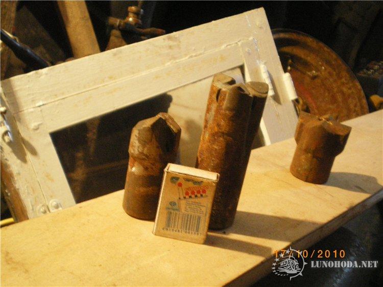

Твердосплавы из буров по бетону не пойдут ? Они вроде отдельно продаются и от земли точно не затупятся :oops:
