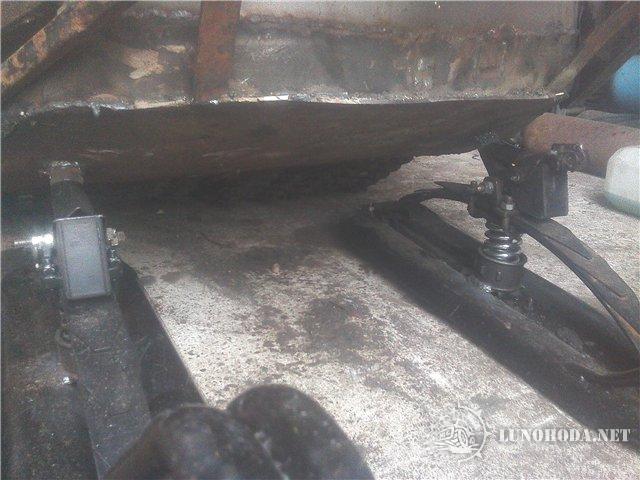

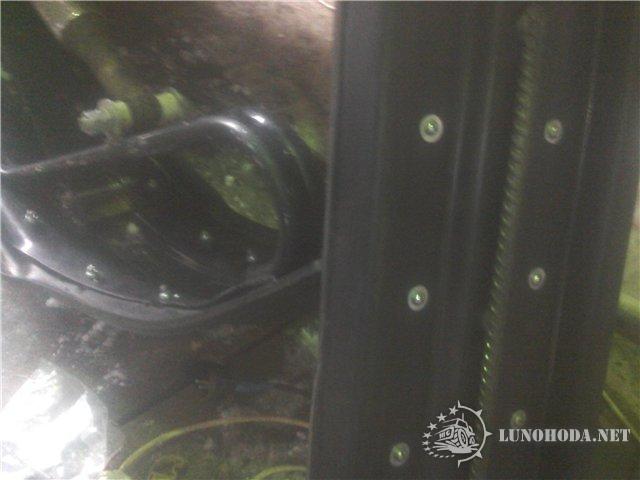

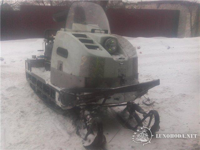

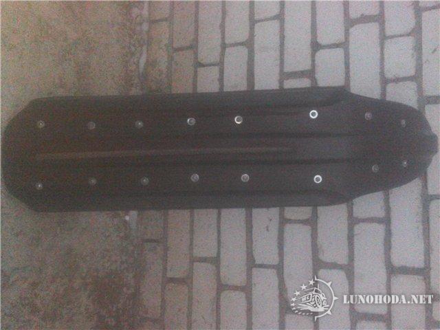

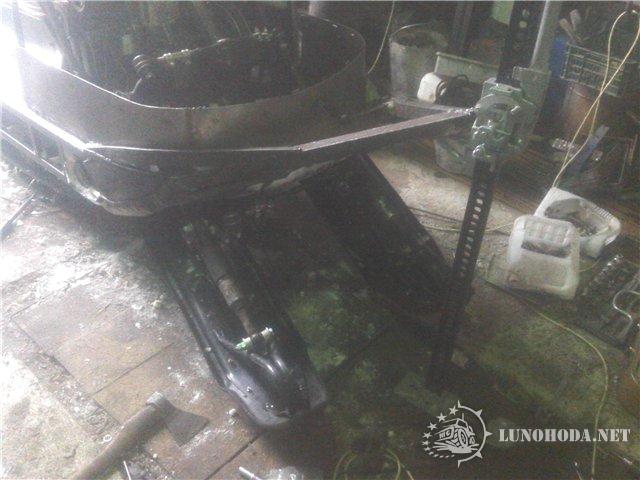

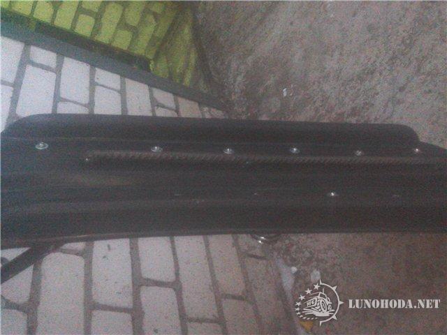

Установил 2 лыжи для лучшей развесовки с более тяжелым движком и лучшей управляемости в пухляке.
Заменил носовой лист, скопировал родную рулевую и раскидал по бортам, трубки подошли толсостенные дюймовки с вставышем 3/4 к верху. Рулевые наконечники ВАЗ классика с укорачиванием по месту, крепление наконечников из сошек токоже ТАЗА. Лыжи стандарт(покачто).
Слово Люди пишется с большой буквы. (Егор Летов)

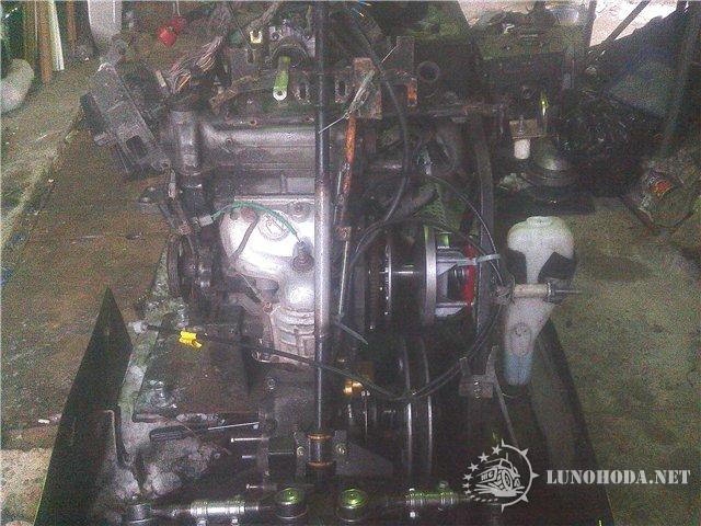

Примерил движку, без подрезки картера. напрямую без АКПП.

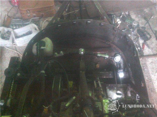

Сообщение Uran88 »
Сегодя после долгих и многодневных манипуляций с проводкой выехал и успешно проехался(не далеко: около 1км),выявились косяки с рулевым управлением( при повороте в какую либо сторону противоположная лыжа наровит завернуть сильней, а встречный пухляк утому только способствует(неотьемлемые люфты в готструкции лыж тоже усугубляют ситуацию). Пришлось переделывать систему наконечников. Установил на рулевом валу один(вместо 2х) наконечник с тягами от него на обе лыжи, и " плапвающую тягу" снаружи,под самый верх к носу( чтоб лыжи посимметричней поворачивали, завтра постараюсь испытать и отфотать.Пока рулением не доволен(руль стал тяжелее, радиус не тот что ожидал). Движка работает неплохо,тихо(выхлоп с движки родной), и на разгон шустр, но больше полтинника по укатанной дороге пока разгонять не стал

Сообщение Uran88 »
Установив рулевой вал из толстостенной дюймовки, вновь производил испытания, в этот раз накатал около 4км. Руление с новой схемой порадовало, просто ехал и поворачивал как и куда хотел, но при спуске с небольшой горки вошел в аккуратно лежащие под снегом(невидимые глазу) бетонные перекрытия. В результате обрыв "плавающей тяги", лыжи в разные стороны, смешение по шлицам сошек на валах лыж и погиб под себя обоих валов лыж.
После нескольких минут физ нагрузок, лыжи смотрели более или менее в одну сторону, что позволило добраться до дома(на рем базу)
