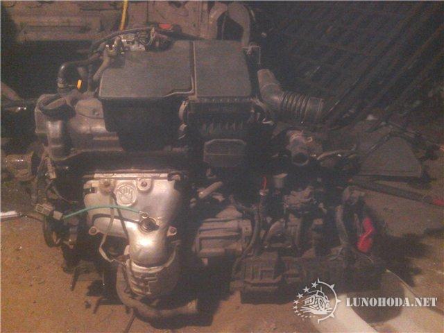

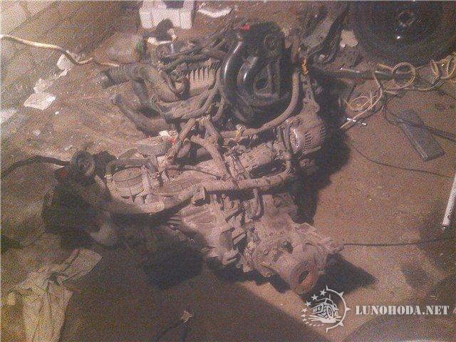

Выдрал из искорёженой машинки двигун с коробкой автоматом
Донор ниссан моко, двиг K6A, коробка 4ст автомат 4WD. Ширина около 73см, высота 60 с небольшим и длинна около того, вес около сотни(еле выворотил один). За счёт коробки центр тяжести низко. Намечается свадьба с бураном, осталось остатки проводки изьять, посмотреть имеющиеся в продаже угловые редуктора(т.к. двиг встанет поперёк и необходимо сочленить коробку реверса и фланец из акпп(тот что идёт к заднему мосту)). Кто что может подсказать прошу высказаться.
С каким передаточным лучше взять редуктор(и от чего, чтоб выдержал и не оч. тяжелый)?
Коробка передач
Передаточное число 1-й передачи
2.914
Передаточное число 2-й передачи
1.525
Передаточное число 3-й передачи
1
Передаточное число 4-й передачи
0.725
Передаточное число задней передачи
2.642
Исходя из предварительных подсчётов нужен угловой редуктор с повышением 2:1 40квт и чтобы выдерживал высокие обороты(до 4000 на негои соотвецтвеннодо 8000 с него)
