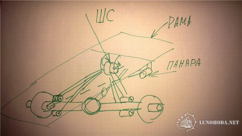

А-рычаг как к мосту крепить будешь? Над мостом или под? Так V или А?
Спереди и сзади одинаковая подвеска? Нарисовал бы или где посмотреть? :oops:

вроде понятно . рычаг к мосту как клюшки на пружинной подвеске . рычаг к раме через ШС . панара пунктиром

Кардан - под ШС? Т.е. раздатка ниже мостов или как?

Двигатель по центру рамы и над ШС?

Такой принцип, да ? :oops:

кардан от моста ниже рычага . а на раздатку выше ШС . рычаг правильно назвать Л-образный .

схематично да эта схема [:}) только на нашей машине красного листа внутри Л нет .

mishanya68, нарисуй, пожалуйста, вид с боку на больших колесах. Мое ИМХО если делать по фото прототипа выше , т.е и раздатка с карданом над ШС - то на больших колесах пр такой же базе по колесам, будет очень высокий ЦТ, или как вариант - занижена средняя часть рамы.
Кстати, тоже мое ИМХО, сложноватая и тяжеловата рама для такой жесткости будет.

я рабочие чертежи обычно не рисую . по твоим вопросам . у пневматиков ЦТ всегда высокий . среднюю часть рамы или лонжерон под передний ШС+ опора раздатки+лонжерон под задний ШС опустить можно . жесткая рама для подвески с большими ходами мне кажется не нужна . просто на раму передается гораздо меньше изгибающего усилия .
