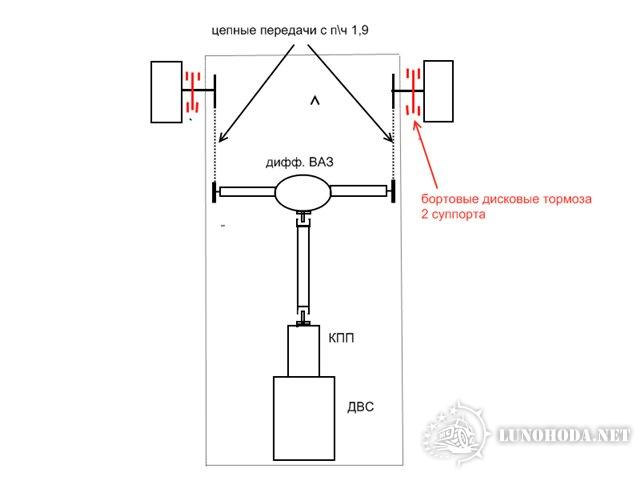

Вот схема моей трансмиссии. ВАЗовский мост укорочен. Бортовые тормозные суппорта от классики, по 2-е штуки на борт. Ведущие звездочки по 10 зубьев

А не думал тормоза на мост поставить? :wink:

Stac
А зачем создавать знакопеременные нагрузки в трансмиссии после тормозов? Этим только снижается ресурс. Если для усиления тормозного момента, так по 2 суппорта на борт вполне справляются со всеми задачами +никаких посторонних запахов +нет лишнего источника тепла, диффу и так довольно тепло :) [:})
