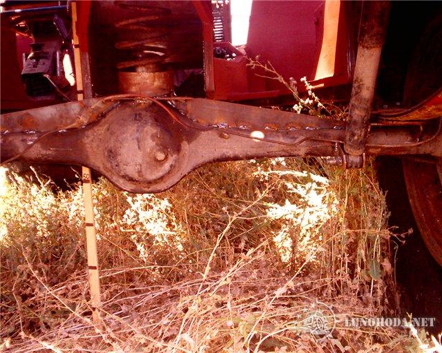

вот так я имел ввиду:

Олег Икон писал(а):увод в сторону будет?
будет безусловно, но значительный ли? наверно это будет зависеть от веса вездехода..
и наверно если стойки развести в стороны побольше то увод будет меньше, а ход подвески больше и мягче...

Le Penseur писал(а):будет безусловно, но значительный ли?
Да будет, и значительный. Не пойдет к сожалению. Пока лучший вариант это одна стойка по центру и Уатт. Или пару стоек по концам моста? Тогда будут отрабатываться кочки и под одним колесом? [:})

Олег Икон писал(а):Или пару стоек по концам моста?
тогда убьешь балансир.

Олег Икон
самое простое наверно это тяга над карданом, уатт и стойка. ось уатта и опору стойки можно совместить наверно..

Олег Икон писал(а): одна стойка по центру

МВП
а зачем еще и рессоры по углам? или наоборот: зачем тут пружина?!

Le Penseur писал(а):МВП
они вместо тяг работали но непрокатило . кузов на пружине стоит , когда серьги расстегнуты на ней еще на несколько см поднимается .

МВП писал(а):но непрокатило
в чем проявилось явление?! понял, вопрос снял))

Le Penseur писал(а):в чем проявилось явление?
мост на малолистовой рессоре крутится при разгоне - торможении , и по сторонам болтается .

Изображение[/img] Ну вот что пока получилось. Будет работать? [:})

Олег Икон
продольных две может ни к чему? одной не обойтись?

Le Penseur писал(а):продольных две может ни к чему? одной не обойтись?
Укосины все равно надо, в пень одним колесом въедешь -согнет.

Олег Икон писал(а):-согнет
чулок? ну наверно да, требуются.

Олег Икон помнится в какой-то теме ты был против подвески вовсе?! :)))
подправил.
точнее вот но не важно..
