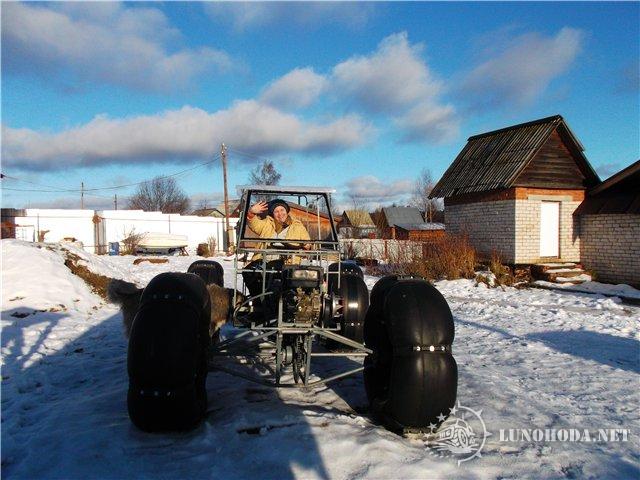

Ура! Я купил себе "Шторм"!
Байкер Пермь
- Сообщения: 460
- Зарегистрирован: 21 янв 2012, 15:19
- Откуда: Пермь

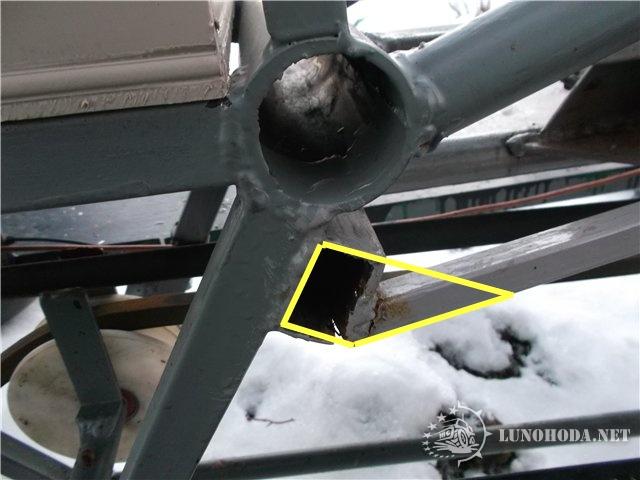

Сегодня обнаружил случайно "косяк". Пришёл сосед. Я ему показал машину. Ему понравилось. Завёл. Прокатился по огороду. Подъехал к гаражу. Заглушил. Стали рассматривать. Вдруг сосед говорит: "Смотри. У тебя сварка лопнула!". Посмотрел. Лопнула не только сварка, но и квадратная труба к которой была приварена тяга компенсирующая усилие поворота на рулевом редукторе.
Завтра буду думать как этот косяк устранить. Усилие редуктор на поворот даёт большое, а квадрат явно по стенке тонковат. Один милиметр стенка.
Надо Серёже вносить в этот узел изменения. Квадрат нужно явно в более толстой стенкой.

Сергей не мог знать, что труба с дефектом попадётся. Тем более дефект легко устраним. Самое главное, то что его вовремя заметил сосед, а я бы внимание не обратил пока не прошло бы разрушение конструкции.
Сегодня устраню. Сфотографирую результат и отчитаюсь о проделанной работе.
