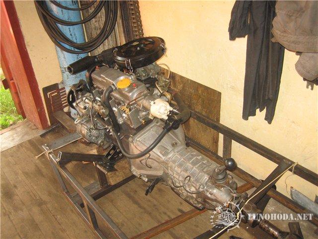

Начал изготавливать тележки и устанавливать агрегаты. Все конструкции сварены на прихватках, т.к. возможны переделки в компановке. После установки всех агрегатов будет окончательная сварка. Выкладываю фото на ваш суд

Штатные опоры раздатки для работы в горизонте.
У тебя верхняя вообще разгружена, нижняя перегружена осевым, однажды может провалится вниз. и 3-я опора желательна.

Mongoose Третья опора ,конечно, будет ,Про нагрузку опор с вами не согласен .Когда так устоновил опоры и закрепил раздатку - мысли были такие же, нагрузил сверху кг50 держат и работают обе, а не одна .Может я не прав ,конечно ,тогда жду совета?

Сейчас опоры работают на вырывание резины из обойм.
Открути верхнюю гайку и увидишь как резинка расслабится и выпрямится. Практически разгрузится.
Нижняя нагрузится весом еще больше.
В движении агрегаты колбасит и не шутейно.
А РК, так вообще колбасит во все плоскостях.
Спроси у нивоводов, особенно тех кто ездил с крестовиной, что ставились раньше, еще до шрусика.
Это всего лишь примечание. Дело хозяйское.

Mongoose Игорь,по твоему суждению опоры держат нагрузку только в горизонте? То есть перпердикулярно оси вращения. Есть такая мысля: если опоры развернуть на 90 градусов при таком же расположении раздатки и установить по две с каждой стороны крепления , в итоге их четыре будет или это уже перебор ?

Mongoose писал(а):Штатные опоры раздатки для работы в горизонте.
на мымыкловозе, так-же стоит, и ничего живет...

[:}) [:}) [:}) Посмотрел http://lunohoda.net/forum/viewtopic.php?p=280807#280807, нашел расположение раздатки, но там угол на много меньше. просто берут сомнения и зацикливатся над этой проблемой не хочется . Есть такая мысля: если опоры развернуть на 90 градусов при таком же расположении раздатки и установить по две с каждой стороны крепления , в итоге их четыре будет или это уже перебор ? давайте обсудим эту проблему. что вы думаете?
Рыбак Сергей писал(а):что вы думаете?
моё скромное мнение, что РК стоит не штатно, и нагрузки опоры тоже не штатные, но оэто проблемма опоры.... криминала не вижу как мне кажется [:})
