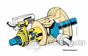

Вот небольшая подсказка. Для блокировки дифференциала,
достаточно заблокировать одну из шестерен (в которую вставляется
полуось) по отношению к корпусу дифференциала.
Обратите внимание, на анимации ниже, устройство блокирующее
шестерню полуоси с корпусом диффа.

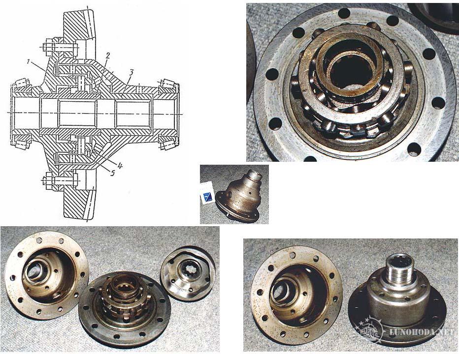

Вот ещё подсказка, возможно поможет в реализации идеи переделки
свободного диффа в блокируемый. На картинке показано, что для
блокировки используется жесткое соединение полуоси с корпусом
дифференциала.

Вот ещё очень интересная система блокировки диффа.
На фото дифференциал от советского БТР-60 с кулачковой блокировкой
