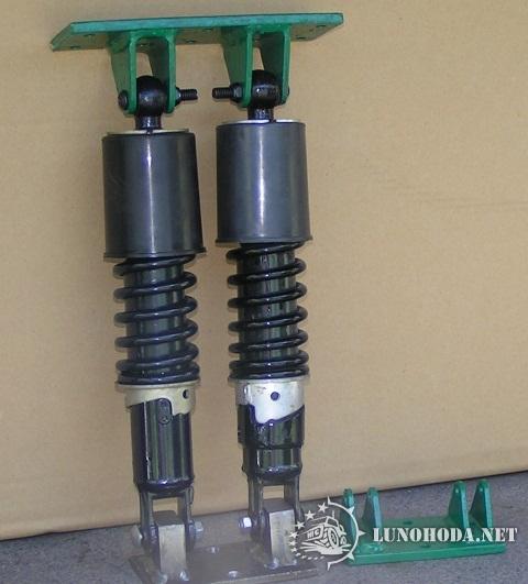

был у меня прицеп Тонар
Жёсткость резино-жгутовой подвески меня бесила, каждый камушек через дышло передавался на кузов.
Подвеска была терпима, когда нагрузишь 400 - 500 кг.
Решил переделать подвеску.
Взял БУ задний рычаг от ВАЗ-2110.
Несколько расширил под размеры прицепа.
Сделал два блока амортизаторов, в каждом по 2 амортизатора от мотоцикла УРАЛ.
Правда потом переделал весь прицеп.
Зато теперь комфортно, прицепа не ощущаешь.

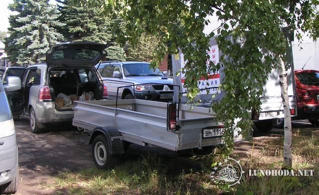

вопросик по резино жгутовой подвеске
приобрел ось только узковата для моих нужд
хочу пошире сделать вставку или что подобное кто делал?

kfz, в средней части балки ничего не должно находиться. Мне кажется, можно у середины аккуратно наружную трубу обрезать болгаркой. Тогда можно выяснить длину жгутов и решить можно ли варить вставку. Сразу реши вопрос с материалом вставок, квадратная труба или по две гнутые пластины....
Не забудь фото сделать на всех этапах! Интересно.

скорее всего квадрат только с толщиной стенки надо будет определится
грузоподьемность 1200 кг кто знает?

kfz, судя по фото, я летом разрезал точно такой же прицеп! Как то он, сонар - планар, не помню, что-то Как называется... Но я укорачивал ось сантиметров на 20-30 чтоб для квадрика прицеп сделать, нету там в середине ни чего, вообщем вырезал кусок и сварил половинки без проблем.
