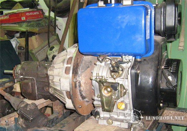

Сергей Анатольевич писал(а):У меня первый раз тоже получилось не гут.
вот так все это выглядело:
дополнительным подшипником (шариковый) попытался попытались разгрузить коленвал от осевого давления при выжиме сцепления. про подшипник с выжимного не додумались тогда...

вовочка писал(а):вот так все это выглядело:
А как центрируется корпус доп.подшипника (то что на схеме зеленым цветом) по отношению к колоколу и к кпп. :wink:
колокол крепился к двигателю, затем весь "бутерброд" собирался без сверления отверстий, зажималось ручными тисками, центрация проверялась легкостью прокручивания и наличием отсутствия :))) биений, видимых невооруженным глазом и тактильными ощущениями. затем сверлилось одно отверстие, крепилось болтом, потом процедура проверки центрации повторялась и сверлилось следующее отверстие.
вот так, по-колхозному :oops: [:})

Сергей Анатольевич писал(а):вовочка
Наверно по этому и "не пошла Петрову шайба"(трансляция хоккейного матча). [:-}
сейчас, имея большИй опыт и анализируя тот процесс сборки, думаю причина не в этом, а как уже выше говорил, в прослабленной посадке фланца на вал двигателя.

вовочка писал(а):сейчас, имея большИй
А прижатся к двигателю ближе есть возможность или упрешся во чтото(карб,глушитель т.д.) [:})
совсем близко не получится чисто технически - первичный вал КПП не даст, вернее место под его подшипник. хотя и так вал двигателя укоротили на 20мм.

вовочка писал(а):совсем близко...
Не понимаю поправь.
Первичный вал в диск сцепления вставляется. Диск корзиной к маховику,тот через флянец к валу?
