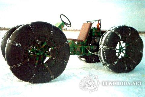

Вообще ни каких редукторов.
Двигатель Муравья, звездочка 13, на пром. вал 41(задняя Иж), с пром. вала с звезды 13, на задний сплошной вал 41зуб. На заднем валу диск с суппортом 2108.
Передняя ось- качающаяся, свободная балка на продольном шарнире, рулевое сошкой или 2101. Задний ход, реверс дигателя.
Можно вместо пром вала использовать реверс-редуктор Муравья, входной вал 41 зуб, выходной с одной полуоси 13.
Гоняет уже 6-лет.
Вес 330 кг.
Гоняет уже 6-лет.
Вес 330 кг.

А задний вал, который сплошной, из чего сделал???remix59 писал(а):Вообще ни каких редукторов.
Гоняет уже 6-лет.
Вес 330 кг.
