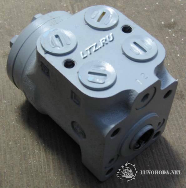

Я сейчас ставлю на своего "Не караката" вот такой насос-дозатор http://gydro.tradicia-k.ru/product/index.php?id=33376 ,сегодня подключил от внешней маслостанции,впечатления отличные-никакого усилия на рулевом колесе(его пока нет,крутил отверткой),от упора до упора 4 оборота,компоновать очень легко.

Стаканыч
Стаканыч писал(а):Я сейчас ставлю на своего "Не караката" вот такой насос-дозатор
Александр - а почему выбрал именно этот а не 85-й, он ведь по легче будет?

Стаканыч
Сообщения: 1050
Зарегистрирован: 08 ноя 2008, 09:02
Откуда: Усть-Илимск
Сообщение Стаканыч »
Aлексей
85-х не было javascriptemoticon(':(')
Но в идеале хотел бы типа авиационного штурвала с обратной связью(не полноповоротного)-удобнее по буеракам лазить.
