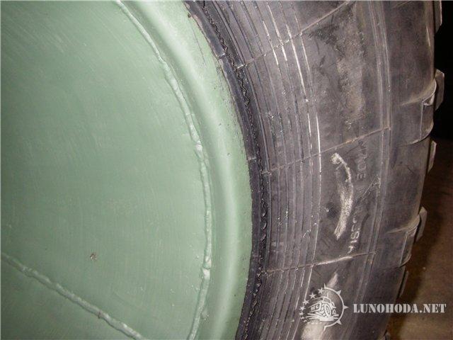

Вот фото завальцовки крупным планом. Окрашенную полосу толщиной 2 мм загибал обычным стальным молотком массой 0.7 кг. После завальцовки даже не пострадала краска.
Сайт: http://garagashyan.ru/

Алексей Гарагашьян писал(а): Изображение
Это бел-79? Для какого вездехода, если не секрет?
Самопал
Сообщения: 1952
Откуда: Рязанская обл.
Сообщение Самопал »
solomon
эт похож вот это колесо

solomon писал(а):Это бел-79? Для какого вездехода, если не секрет?
Здесь только диски для колеса 1300 х 700 х 21".
Фактическая ширина накачанного колеса 640 мм.
