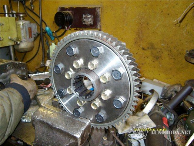

Т.е. колеса диаметром 1450 мм. колесный редуктор не держит? Я правильно понимаю. Поясни пожалуйста свою точку зрения.Алексей Сургут писал(а):Штуковина замечательная в своем роде,только вот колеса 1450 мм в диаметре редуктор не выдерживает,в свое время эксперименты проводили,честно сказать-и 1300 мм в диаметре-под вопросом.если только аппарат будет нетяжелый.А так автору респект-работа в правильном направлении ,только шестерни от трактора поставить-и будет гуд.
Колесный редуктор из деталей ГП 2108

Спасибо всем откликнувшимся. Если честно, то задача сделать редуктор
для конкретного размера колес и не ставилась изначально. При полном
отсутствии в стране небольших и доступных редукторов- кроме завершивших свою карьеру ЛУАЗовских - захотелось получить хоть что-то. Проверить свои силы и возможности, понять стоит ли овчинка выделки, и, если что-то получится путное, использовать на каком нибудь самодельном вездеходе или тракторе.
Однако продолжим нашу экскурсию Может, кому-нибудь интересен
и сам процесс мехобработки

А где ломает, что говорит практика? Зубья шестерни, или где то в другом месте?Алексей Сургут писал(а):Штуковина замечательная в своем роде,только вот колеса 1450 мм в диаметре редуктор не выдерживает,в свое время эксперименты проводили,честно сказать-и 1300 мм в диаметре-под вопросом.если только аппарат будет нетяжелый.А так автору респект-работа в правильном направлении ,только шестерни от трактора поставить-и будет гуд.

хорошее делоal 550 писал(а):Если про редуктор, то проба сил.lunatik писал(а):al 550
техническое творчество?
имхо - на тракторные шестерни требо взор обратить
