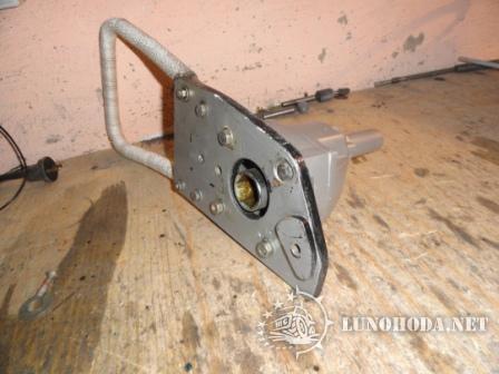

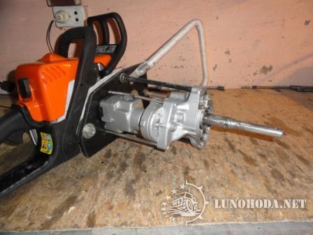

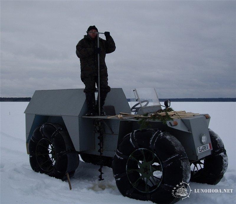

У меня было вот так реализовано (было - потому что каракат продан) .

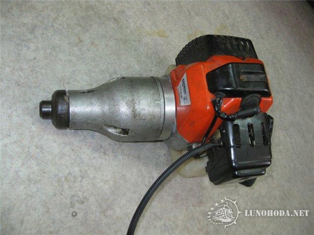

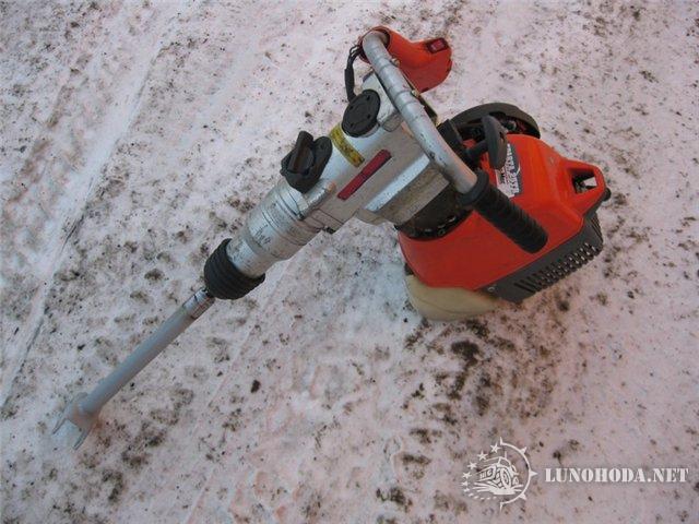

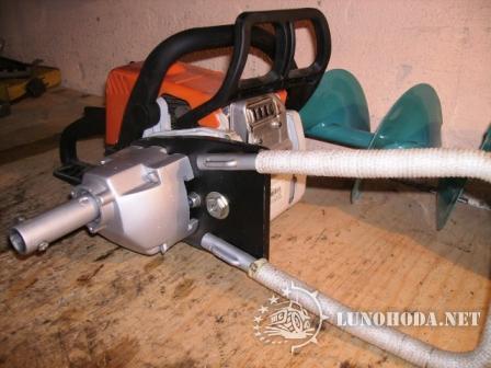

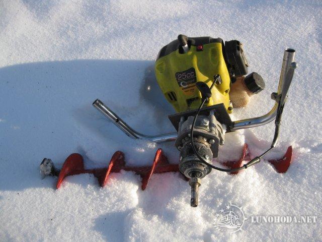

Фото нескольких конструкций, без подробного описания изготовления авторами.
В основном приделывают редуктора от дрелей,болгарок и т.д. к триммерам и бензопилам.
С уважением Валерий

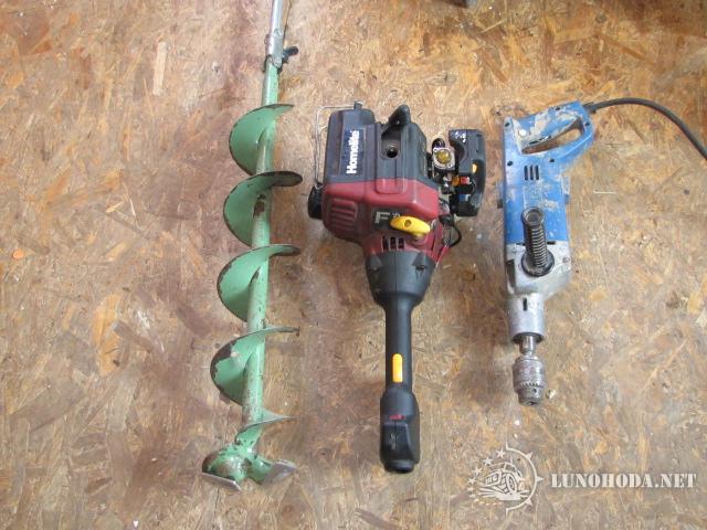

Собрал в "кучу" всех доноров для мотоледобура.
Мотор от триммера HOMELITE F3035 0,75 кВт 30 куб.см
Электродрель древняя, как мамонт - 1970 года рождения.(рабочая)
Ледобур Шведский - Мора Эксперт D=130мм
С уважением Валерий

zika писал(а):Мотор от триммера HOMELITE F3035 0,75 кВт 30 куб.см
Ты вот это вместе хочешь срастить? Не слабо ли будет?
Хотя может и прокатить, у тримера ведь всего 0.75кВт

Sem писал(а):Ты вот это вместе хочешь срастить? Не слабо ли будет?
От дрели будет взят, только редуктор.
0,75 кВт=1 л/с и эта мощность снимаемая с к/вала, а через редуктор будет - только успевай "дырки подставлять".
С уважением Валерий

Я про редуктор. Он не развалиться?:( Дрель на сколько?(мощьность) И какое передаточное у редуктора? [:})
zika
Сообщения: 1019
Сообщение zika »
Sem писал(а):Я про редуктор. Он не развалиться?:( Дрель на сколько?(мощьность) И какое передаточное у редуктора? [:})
Не знаю, но сверло D=25 мм с коническим хвостовиком по металлу - "тянула" запросто.
Сейчас дрель использую вместо бетономешалки, только "конченные" миксерные насадки меняю.
