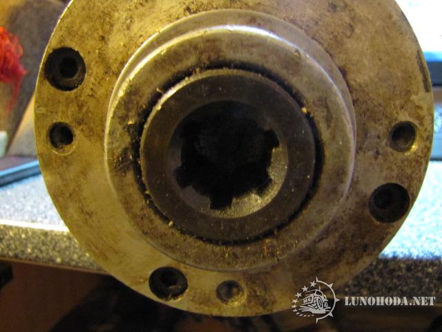

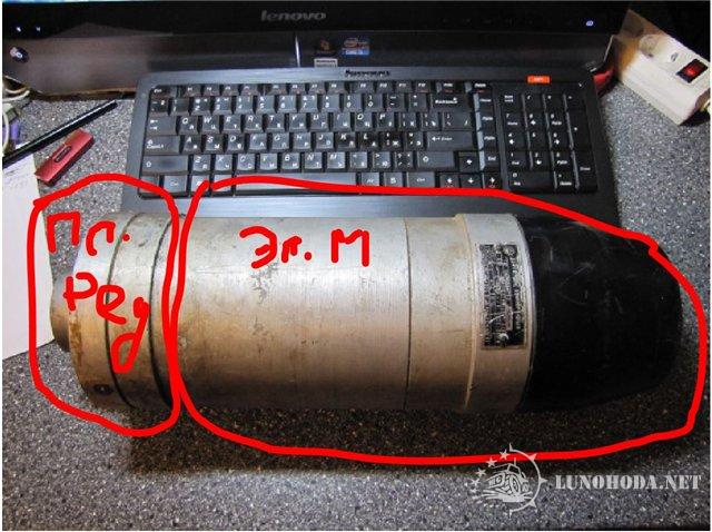

Сообщения: 1019
Сообщение zika »
vanes
Спасибо!!!
Надо будет тоже подумать над этой "проблемой".
Есть такой планетарный редуктор усилие на выходном валу 25Нм при мощности эл.двигателя всего 0,37 Квт.
Любой китайский триммер за 1000 рублей потянет.
С уважением Валерий
