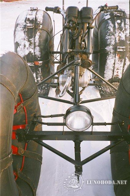

И еще. К классической трешке очень просто делается такой передок:
Качающаяся балка на шарнирах и рулевое с сошкой от штатного руля и все.

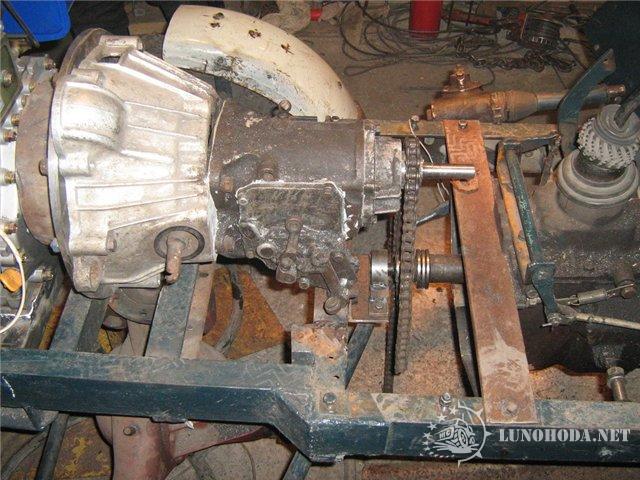

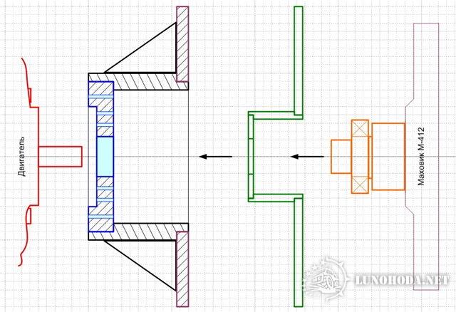

glass писал(а):вовочка Это вы ставили такое сцепление (с коробкой на первой фотографии)? Если да то можно поподробней, или ссылку где это делали.
делал, но хватило на пару выездов - дело в центрации и еще в токарях, для которых +/- 1 мм - это ерунда. разбило муфту, которая насаживалась на вал двигателя. можно было бы выточить новую, но что-то как-то не захотелось больше. железяки остались, выбросить пока жалко....
внутри вот так:

Вот еще вопросик ко всем сколько длинна коробки передач москвича?
сзади у коробки "удлинитель" ? Его можно убрать?

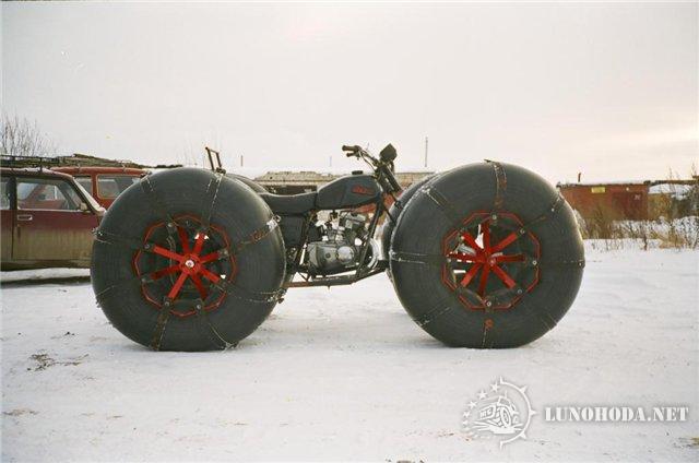

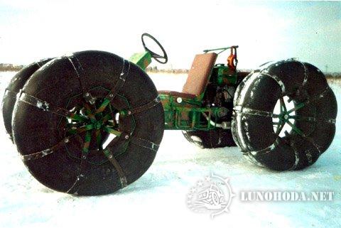

А сколько ширина по задней оси на вашем Каракате (тот что на фото)
То, что мы видим, зависит от того, куда мы смотрим.
remix59
Сообщения: 1233
Имя: 89128875633
Откуда: г.Пермь
Сообщение remix59 »

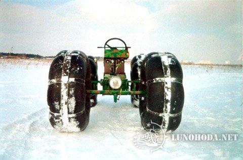

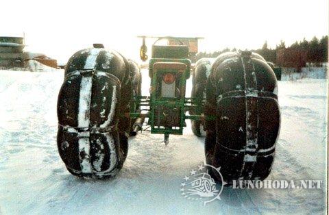

Колеса по 500мм., между ними 700мм., итого 1700мм. Замечу, для мотоциклетной посадки маловато. Вот оптимальная посадка и ширина.
Здесь 2100мм. по краю колес. Очень устойчив на плаву и косогоре.

remix59Позволю не согласиться на счёт оптимальной посадки! На пойме трава высотой с колесо-даже с автобусной посадкой иногда приходится вставать!
glass
У меня размеры примерно такие же -ширина по колёсам 2100мм-между колёс 500мм(по длинне)
remix59
Сообщения: 1233
Имя: 89128875633
Откуда: г.Пермь
Сообщение remix59 »
СанычСан
Согласен про траву. Но на этом ездить по пересеченке страшновато, а плавать подавно, тогда нужно делать шире 2300-2400.

glass писал(а):сколько длинна коробки передач москвича?
длину замерить можно, но хвост обрубать по-любому надо.
убирается легко - внимательно глянь на первые две фото - http://lunohoda.net/forum/viewtopic.php?p=241499#241499
и вот еще фото:
и вот фото обрезанного хвоста со вставышом и сальником.
