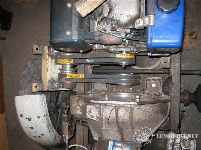

Приделать на вал коробки шкив от мотоблока и сделать натяжной ролик, как на нем. Ролик подпружинить, а педалью сцепления отжимать от ремня, получится вполне как на нормальной технике, нажал ,переключился, отпустил. Шкивы как правило большого диаметра и двойные, под два ремня и на мотор маленькие шкивы из той же серии найдутся. Вполне сойдет за пром передачу примерно 1:4
Звездочка задняя от Ижа и маленькая с двигателя вполне выдерживают, только на ГП стоит поставить усиленную цепь от сельхозтехники, есть с тем же шагом но звенья потолще.
Трансмиссия получается еще проще. Двигатель, ременная передача 1:4, она же сцепление, КПП, цепная передача на задний вал 1:3, все.

решение: поставить ориджинал сцепление от АЗЛК на его штатное место и усё [:})
вовочка
Сообщения: 5002
Сообщение вовочка »
lunatik писал(а):решение: поставить ориджинал сцепление от АЗЛК на его штатное место и усё [:})
еще раз для наглядности:

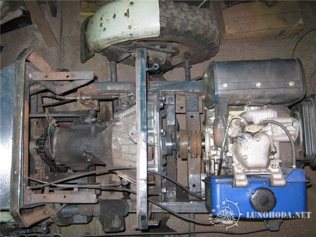

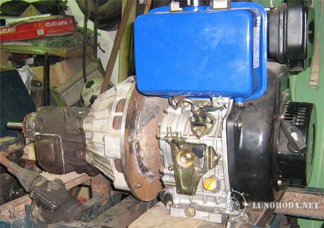

Трактор Т2

вовочка Это вы ставили такое сцепление (с коробкой на первой фотографии)? Если да то можно поподробней, или ссылку где это делали.
