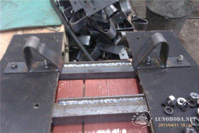

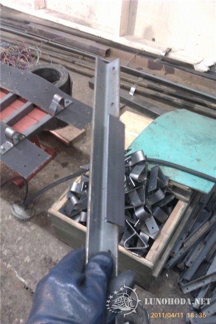

Проскальзываний не замечено, на траке есть полоски размером 4х5мм, образованные при приварке полосы, они врезаются в резину и не дают проскальзывать, к тому же длинна на которой гусеница контактирует с ведущими колесами составляет 1,73м!!!(две полуокружности колеса).
Результаты первых испытаний на видиках, как залью, выложу.
Вот трак в сборе:
На втором снимке видна часть полосы, которая вдавливается в покрышку, полоса служит так же для устойчивости трака на твердом покрытии и дополнительной его жесткости.
Вот трак в сборе:
