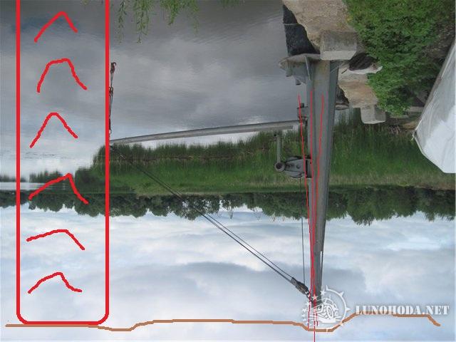

Похоже, нужно сделать, чтобы лебедка вращалась вместе со стрелой :oops:и будет тебе счастье...
Кратчайшее расстояние - по прямой линии!

bob292-точно! Это как петли на воротах...чуть ушёл - и сами живут.
Хрен они нас победят!

Как в авто ось поворота колеса наклонена, чтобы колёса под действием веса машины вставали прямо, у тебя "прямо" над землёй а не над водой
Трудно убить двумя зайцами одного крокодила.

Нарисовал, даже вставить получилось :)

когда стрела вывалена в сторону воды все работает нормально? насколько критично менять угол подъема и опускания. можно ли сделать угол стрелы постоянным просто оттяжка а лебедка чисто на подъем груза

новичок писал(а):когда стрела вывалена в сторону воды все работает нормально? насколько критично менять угол подъема и опускания. можно ли сделать угол стрелы постоянным просто оттяжка а лебедка чисто на подъем груза
из положения в сторону воды возвращается . угол подъема и опускания подбран так чтоб лодку ставить ближе к мачте а спускать в 3м от берега . ( там низ стенки подвален большими острыми камнями)
Сообщения: 18770
МВП писал(а):еще приваривал гусек на верхнем блоке . непомогает - верхний блок перекашивает и закусывает трос . ставил кусок цепи - результат ноль
у меня на катере подобная система. верхний и нижний узел одинаковые. все работает нормально. у тебя при повороте ось смещается в сторону берега
нужно что бы ось проходила как нарисовано синим.

Oleg писал(а):Вари к мачте второй кронштейн выше или ниже первого, с отверстием для оси
Всё объяснили. сверху. где блок стоит, нужен кронштейн, отверстие в котором будет находиться на одной оси с нижним.
Если трос закусывает. то это отдельно лечить надо.
А другого решения просто не будет, так как его нет.
Ну можно вообще стрелу переделать, но как я понимаю это не вариант.

Саня писал(а):Если трос закусывает. то это отдельно лечить надо.
переворот блока под нагрузкой (выворачивает) скорей всего из за того что не правильно трос запасован. к нему похоже крепится конец троса. темное это дело полиспасты. но думаю что причина именно в этом. сам мучался с этим

bob292 писал(а): Так и есть , вернее ось пороходящая через эти точки наклонена к стенке Надо точку поворота верхнего блока смещать к воде . Если вывести ее на вертикаль с точкой поворота стрелы - получим нейтральную поворачивоемость .
Сейчас - красная ось , для нейтрали надо синюю ИМХО
Согласен с bob292 только синюю линию не в "нейтраль", а вертикально надо. плюс к этому верхнюю точку подвеса нужно сделать также поворотной. иначе в одном из положений стрелы полиспаст укорачивается, а в другом удлиняется, когда блок верхний вокруг мачты закручивается. и чтобы повернуть надо приподнимать поворачиваемый груз. Аналогия с автомобильным колесом правильная.
Из вариантов решения.
Одним полиспастом поднимать груз и регулировать вылет стрелы конечно можно, но неудобно, тк усилие на рукоятке лебедки при этом сильно изменяется в процессе подъема. С точки зрения Архимеда полиспаст лучше подвесить вертикально, а лебедку закрепить на стреле (выстреле), но не суть. а сверху для связи стрелы с мачтой установить цепь фиксированной длины (или второй полиспаст). Ессно, ось поворота, а не стрела, должна быть вертикальна.
и при повороте ни один из "стержней" системы не должен укорачиваться. Нижнюю опору стрелы, ставить на подшипник смысла не вижу.
МВП поищи книжку "Справочник молодого моряка". там есть примеры работы полиспаста с грузами и способы его запасовки-крепления.

Ну как бы чудес то не бывает :oops: Если промерили вертикальность, а оно всё равно не работает, значит мерили не те точки :wink:

Ну да, нижняя точка поворота идет по шаниру, верхняя по первому звену цепи, или вообще по столбу если петля крутится -> ось поворота завалена к берегу.
Выход - сверху сделать копию нижнего кронштейна чтобы совместить оси поворота.

Или верхнюю ось вынеси на то же расстояние что и нижняя или всю мачту в перед наклони.
