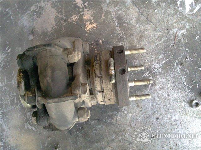

Леплю карданчики...
Решил поставить промежуточный Нивовский, между узлом перелома и КПП.
Пришлось заменить шпильки на карданчике, чтоб их длины хватило для крепления к флянцу вместе с тормозным диском.
Хотел поженить гранату с этим куском кардана и воткнуть в КПП.

Белый Дом писал(а):Нужен ли после этого кардана ещё и соединение через креставину сделать (перед внутренним ОКО шрусом)???
муфту выкинь, оставь внутренний ОКО шарнир, а Нива пром опора, это и есть наружний ОКО привод :wink:
Бублик тебе тут только массы добовляет.
lunatik
Тогда око-полуось укорачивать придётся...
А как вытащить вертолёт бублика из пром шруса???
Белый Дом писал(а):А как вытащить вертолёт бублика из пром шруса???
грубым насилием 8P
Белый Дом писал(а):Тогда око-полуось укорачивать придётся...
да
lunatik
Там стопор стоит???
Интересная информация, про шрусы...
Дык всё же, после бублика нужна креставина???
Asterix
Сообщения: 1571
Имя: Павел
Откуда: Тверь
Сообщение Asterix »
Белый Дом писал(а):Там стопор стоит???
Да, вал в ШРУСе удерживает стопорное кольцо. Один точный удар молотка и всё разберётся :wink:
