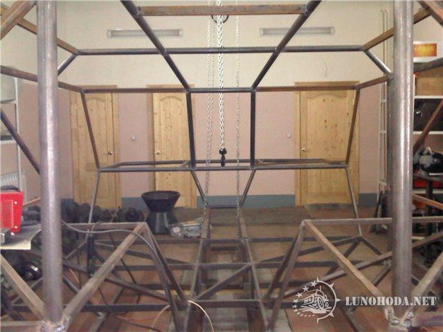

Тормоза трансмиссионные (на карданах редукторов-на переднем и на заднем), На фото дно герметичного корпуса будет из 2мм листа, по бокам 1мм.

Вид кабины:
с переди-люк и дверь (люка будет два-водительский и пассажирский-рамки уже сварены):
ну и задняя дверь:
