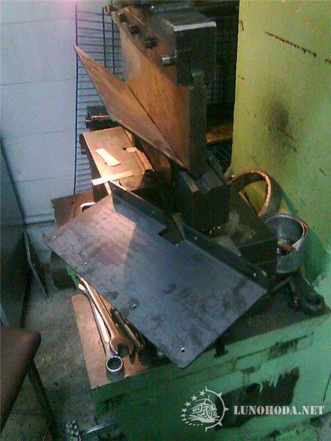

Да нужен пресс (что бы давление в системе 120...140 атм т.е примерно 40 тон ) А самое главное нужен нож и призма !!! (на фото гнут 4х400 )dv2011 писал(а):Позолоченные траки выходят. За эти деньги можно собственным прессом и сверлильным станком разжиться (естественно бу).mishanya68 писал(а):трак только длинной 450мм выходит около 120 руб (200шт - 25 т.р.)
160 траков это 320 гибов часов 6...8 работы ... Увы не дешево

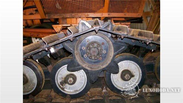

А чем "Юконовский" трак не устраивает? По моему, в нём достаточно хорошо уживается прочность и лёгкость. Опрессовка? Она не так страшна как кажется...
