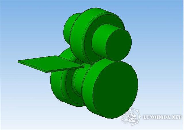

Если бы были вальцы, то и вопрос бы не стоял.
Я делаю проще. У меня изготовлен штамп. Шлёпаю траки из полосы стальной, на молоте. Ещё бы сталь путёвую, то и вовсе было бы хорошо.
Буквально на днях держал траки изготовленные из этой стали, согнуты П-образно, правда ничего к ним приварено не было, да это и без надобности.KiraY писал(а):Это пружинная сталь ,она неварится(( И гуть её тяжело(( ибо она пружинная))
Да ведь любую сталь можно отжечь в печи, тогда она гнётся хорошо.

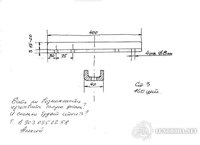

я сейчас мучаюсь тем же вопросом. очень не хочется терять время и силы на это железо , позвонил в одну контору с которой работал , скинул чертеж.
насчитали 150 р.шт.
втихаря за наличку 101 р.шт.
ну жаба душит за такие цены.
нашел металобазу торгующую гнутым швеллером,
http://metallotorg-spb.ru/shveller1
за два дня до Н.Г. так и не дозвонился.
насчитали 150 р.шт.
amfibia
- Сообщения: 198
- Зарегистрирован: 30 авг 2010, 19:06
- Откуда: Ростов-на Дону
baltiec
Гнутых швеллеров очень много всяких. По твоей картинке он будет весить около 600грамм. По стоимости материала из ст.3 он будет стоить как металл по массе около 35 рублей.
Если не учитывать свой труд и инструмент, то всё равно придётся заплатить около 6000 рублей.
