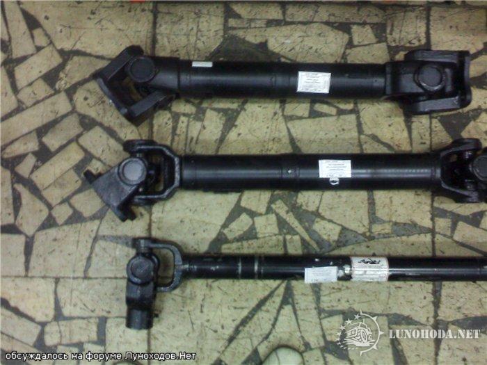

Карданные валы "нового" образца, made in Grodno.
1. 724мм
2. 840мм
3. от щётки снегоочистителя, телескоп в 600мм !!!
