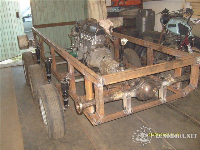

изготовление крепления двигателя,двигатель ваз2103.

Oleg писал(а):профильная труба 60х30?
прф труба 40x60x2 :wink:

Крепление чулка заднего моста как-то доверия не внушает. Не свернет его? Может вперед упоры какие приварить?

Oleg писал(а):Крепление чулка заднего моста как-то доверия не внушает. Не свернет его? Может вперед упоры какие приварить?
Чулки были обрезаны и на бортах сделаны съёмные обрезки чулков,тем самым были расширены опоры подшипников чтобы нагрузка была по центру подшипника.
