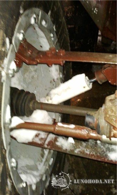

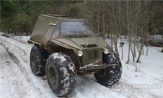

ходовые испытания показали, передняя подвеска очень мягкая, на верхнюю рессору добавил волговский коренной лист, немного подогнав по размеру, теперь устраивает, на заднем мосту было по 3 листа от москвича, добавил еще 2, стало около дела,,,,,,,на задок садил 5 человек, ход заднего моста в норме,,,
тяги движка с запасом , на пониженные пока не переходили , катаем дальше!!!

пардон! передняя подвеска как у " Виталия Мазуркевич " у салономобиля тоже аналог.alekcandep.brat писал(а):передняя подвеска наподобии как у салономобиля,только не 4 рессоры поперек а 3 ,от газика коренные, шаровые нива(надежда), рейка от 9, амортизаторы передние газовые от волги, задняя подвеска ... рессоры от москвича,реактивные тяги от нивы немного переделаны ,амортизаторы задние газовые волга.

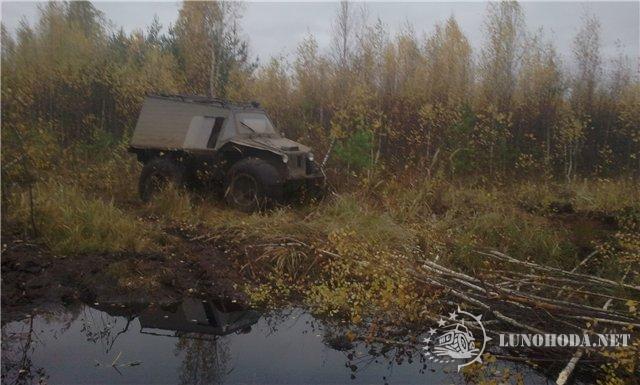

на выходных ездили пробивать дорогу по просеке,снегу очень много в цело не идет, хорошо бурановский след был, пробились. но выявились небольшие недостатки ; 1, олаждения двигателя не хватает, родной мотиковский радиатор маловат, буду ставить оковский. 2, вентилятор почти не выключался, сгорел родной ижевский генератор. решил поставить тракторный ... видео выложу попозже
