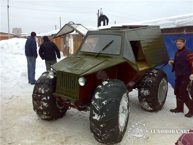

вот такая машинка получилась. первый выезд.

справа от машины создатель так сказать.суббота. утро. опохмел...

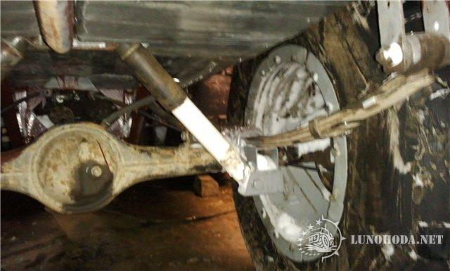

задняя подвеска

передняя подвеска наподобии как у салономобиля,только не 4 рессоры поперек а 3 ,от газика коренные, шаровые нива(надежда), рейка от 9, амортизаторы передние газовые от волги, задняя подвеска ... рессоры от москвича,реактивные тяги от нивы немного переделаны ,амортизаторы задние газовые волга.
