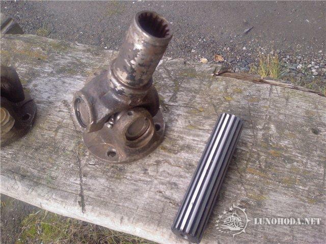

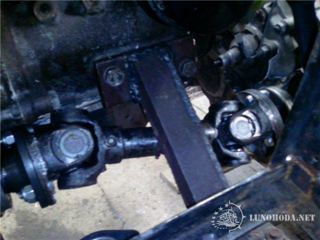

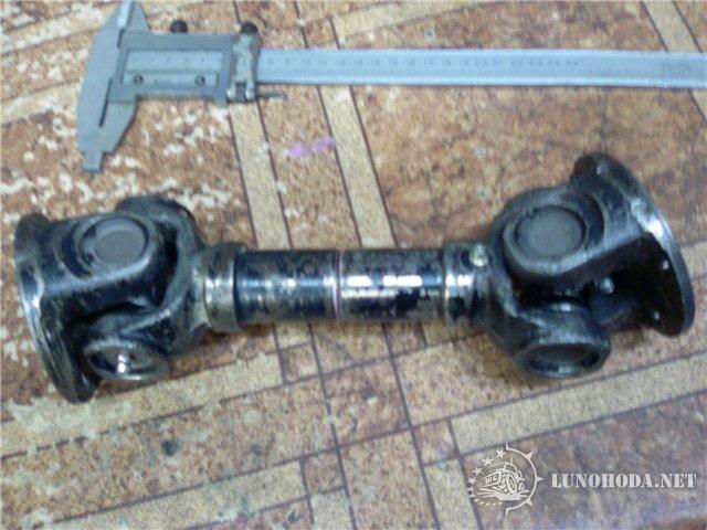

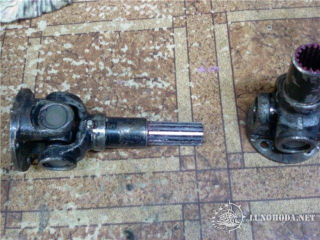

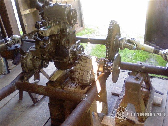

Сообщение kot »
Мне нужно было укоротить нивкин кардан, а резать и варить, а потом еще и баллансировать както не впечетляло. Решил сделать так
Соединял ОКА коробку с НИВА раздаткой
