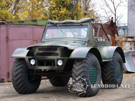

sergej
Сообщения: 1993
Откуда: Томская обл
Сообщение sergej »
Фото не знаю чьи просто просматривал попались на глаза, кажись в тему
