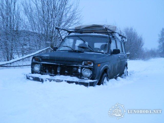

Я не чистил до грунта. Для "нивы" достаточно двух проходов туда и обратно, главное, чтоб брюхом не тереть...
От этого места до дома пришлось чистить ещё в пятницу. А сегодня прошёлся всю дорогу перед отъездом...
Вот до ручья, чтоб за водой ходить, потщательней, туда черновой, обратно по тому-же коридору. Немного поснимал...

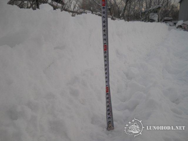

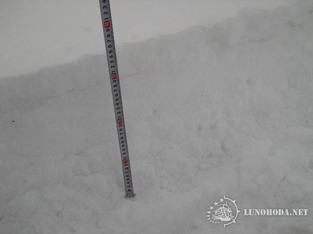

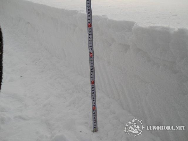

Да, по глубине снега.
В основном так:
Где-то больше,
где-то меньше...
Konservator писал(а):Где-то больше,
вот это я понимаю ОТВЕТСВЕННЫЙ подход к делу :roll:
И фотография и измерения :)-)): :beer: [:})

Если плохо видно , то подскажу: 90 см! :shock:
