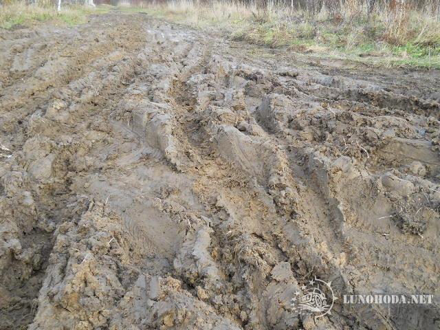

На счёт 15см, это преувеличение, здесь снег всего 20-25см ,пока. Снегомёт поставил повыше, чтоб чистить "дорогу" в виде замёрзшего глиняного месива
Если будет волочиться по грунту, то поколечу шнек. А по 10-ти сантиметровому снегу легко проезжает любая легковушка.
Вообще-то не везде остаётся высокий гребень, кое-где и до земли выгрызает(в конце ролика). Возможно нужно утяжелить перед, чтобы лучше заглублялся, его же уже не наклонить вперёд ручками, как у тебя. Видимо ,где снег потвёрже, нос "всплывает", а зад уже прогрызает до грунта, получается дифферент на корму @= . Короче, надо пробовать...
