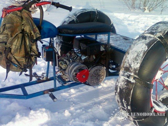

В связи с реанимацией раздела показываю что получилось

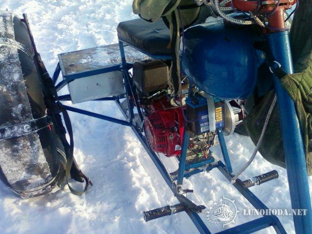

Мотор работает прекрасно. Тяга супер. правда пришлось удалить кой какие сопли :(
В первый серьезный выезд открутилась боковая крышка - вышло масло - мотор заглох. СБ недалеко от дороги. масло подвезли, крышку прикрутил, залил масло, поехал. потом пришлось вырезать новую прокладку и поставить гровера под болты. сейчас все нормуль
В реле стартера попала водичка преставал временами работать. грешил на смазку в стартере (дескать замерзает) пока догадался в чем дело маленько поломал ручную заводилку. но сейчас реле загерметизировал стало отлично. Вобще мотор пока вызывает одни положительные эмоции. Старт на морозе отличный, работает устойчиво. Правда бывает глохнет после проезда каких то больших неровностей что как я думаю происходит по причине не приспособленности карбюратора стационарного двигателя. На следующий сезон хочу поставить мотоциклетный. и заменить глушитель.

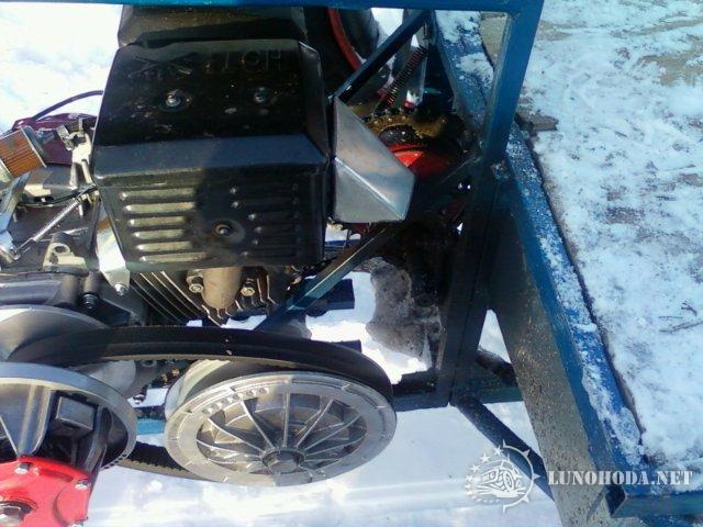

Теперь про вариатор.

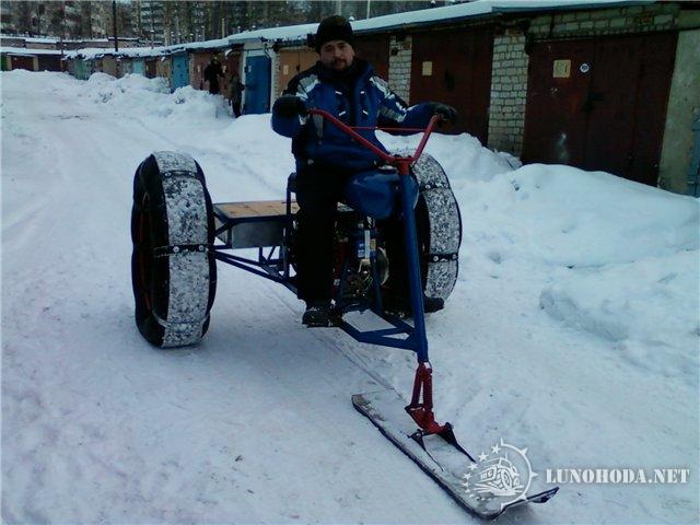

В целом доволен. К сожалению не успел смастерить кожух поэтому когда снегом засыпает начинает буксовать. Ну и конечно ЗХ не хватает когда буксуешь.
А вот с буксом беда. За последние пару недель навалило снега 40-50см и все пухляк. Оттепели не было ни одной. Поэтому сначала катания сузились до собственных следов и дорог, а после последней метели когда они пропали апарат стал беспомощно закапываться в снег и буксовать на месте. С начала попробовал снять трансп ленту с колес и спустить их основательно, потом тросами прикрутил по второй камере сбоку к колесам - все бесполезно закапывается и все тут.
Сейчас хочу к болтам которыми скручены ленты прикрутить грунтозацепы из профиля на который гипсокартон крепят. Нарезать его по 40см и прикрутить что еще в стороны торчал.

Теперь по поводу глубокого снега...
В выходные попробовал сделать так
И о чудо он поехал :yahoo:
Уверенно гребет по снегу там где раньше беспомощно буксовал.
Теперь хочу сделать что то вроде гусеницы сьемной шириной 50см по типу гусеницы палочников.
