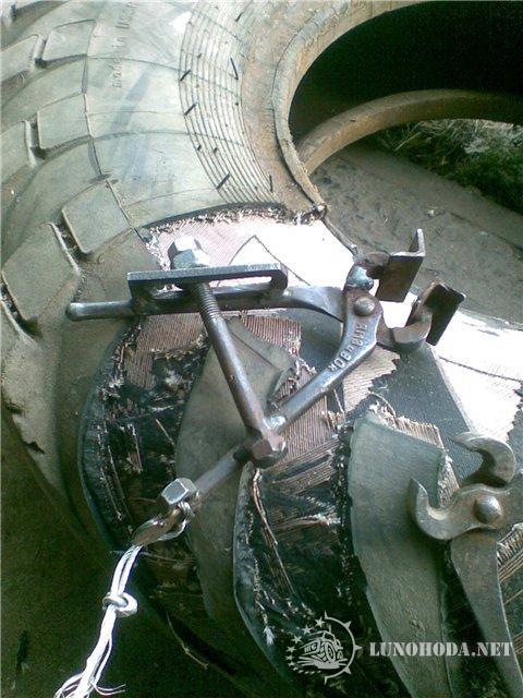

Ободрал третье колесо. Удобно пользоватся вот такими кусачками

Чебуратор писал(а):Ободрал третье колесо. Удобно пользоватся вот такими кусачками
А нож там применяется ? или только клещи ?
Очень страшная поверхность получается.

Применяется. Очень тонкий слой резины между слоями, не знаю как можно их разделить :( . С желтыми нитками вообще ужас.

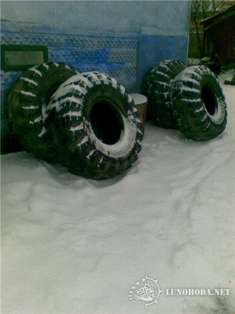

Добрый вечер, коллеги.
после ободирки третьего газоновского колеса, подвернулись почти даром 4 шт ВИ-3. Что бы труд не пропал даром решил на этой резине построить трехколеску. Нашел за небольшие деньги (60$) МТ-11 Днепр. На ходу, в нормальном сосотоянии.
Вопрос к знатокам по устройству трансмисии- ставить мост м412+ редуктор Днепр или мост м412 + кпп м412 ?
