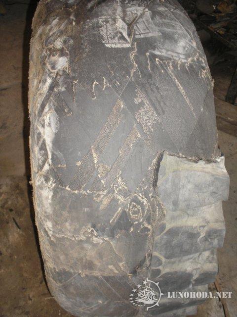

так, Простор не обдирается, рвется кусками, не слоится- слой гуляет как вздумается. выкину эту гадость.
А вот Кама 1100х400х533, очень даже слоится, за вечер соскреб 3 клыка. Пока решил делать "Колобки" без протектора. Тем более у них протектор поперечный и почти сплошной - не удобен к работе. Сначала мучился ножом, а потом прошелся бензопилой, тупой цепью снялась только резина а корд доделываю ножем. Не понятно вот что, что делать со слоями одиночками которые по неизвестным причинам, заплаткой, остаются на колесе?

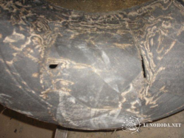

Первый колобок комом!
Дырочек наделал штук восемь... :lol:
Надо искать способ облегчить и автоматизировать этот процесс %)

Одну половину драл с удалением боковины, другую от посадочного, с боковиной движений больше, но качественее и проще зарезаться под нужный слой и меньше дыр. от посадочного не понравилось, до качественных шин пока далеко :shock:

kortaika писал(а):Первый колобок комом!
Удручающее зрелище. Торопишься наверно. Все сто раз описано-тщательнее все перечитай. Не должно такого быть.

Может что то конкретно подсказать, или фото какое. Что то ты не так делаешь,я дыры даже перфоратором или дрелью никогда не делал. Даже не представляю как можно так ошибиться и прорезать до дыр....

Николай Васильевич писал(а): Даже не представляю как можно так ошибиться и прорезать до дыр....
дырка от бензопилы вполне очевидна объяснять нет смысла, остальные делаю ножем когда зарезаюсь под слои что бы прихватить их тисочками и оттянуть лебедкой. от снятой боковины это делать легче и точнее, от посадочного легко зарезаться насквозь.
