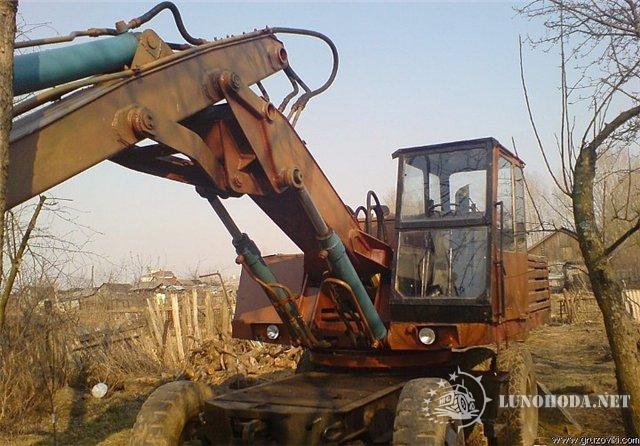

Это не с погрузчика случайно ???kortaika писал(а):может эти покрышки "Простор" какие то особенные?
я вот недавно хотел урвать импортных шин (импортная качественная резина и всё такое)... хорошо что сразу грузить не начал, полистал форум оказалось что шины от еврофур на металлокорде и не обдираются.001gan писал(а):дак и в чем собственно разница,смысл в обдирке одинаков для всех колес
и сжечь в печке от Бубуфонджаkortaika писал(а):Осталось отодрать от них пару тонн резины....
Вообще-то в России многое делается через то самое место, через него и накачивай, только камеру не забудь вставить. А вообще по поводу шин "Простор" с ЭО-3322 сначала поищи на шине штампик PR -...kortaika писал(а):Сделал сегодня в стенах мастерской ушки для крепления лебедки, цепей и крюков. Но... Люди добрые, перед тем как я начну сей тяжки труд, объясните мне, что и через какое место накачивается в ободранном колесе???
Вот именно -если диск "Бочка" где ж должен ниппель торчать?magellan писал(а):через него и накачивай, только камеру не забудь вставить.
она к сожалению одна, там ОИ-25(1200х400х533) - 4 шт, 2 шт - 1100х400х533 и одна с неустановленной маркой(та что рядом с лаптем).magellan писал(а):Тем более в твоем возе покрышек вижу и ВИ-3.
