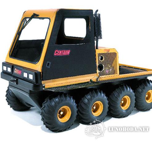

Аргошка, Кентавр
http://www.sport-elit.ru/7/product/3021/
