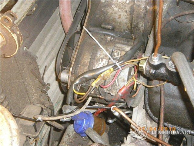

Часть 3. генератор
Родной генератор конечно выдаёт свои 25А, но не ниже 2000об/м.
Если с родным генератором остановится на перекрёстке, на холостых оборотах, то фары приобретают яркость двух восковых свечей и такой же желтый свет
Внезапно подаренный Москвичёвский генератор 55А, был сразу же приговорён к установке.
Справой стороны двигателя выворачиваем две шпильки крепления вентилятора и вворачиваем более длинные с обычной резьбой.
К пластинке или уголку привариваем две шайбы под ось генератора. Одна шайба с дыркой, вторая с резьбой. Естественно всё варится - сверлится с расчётом, чтобы ремень встал без перекоса.
Ремень подходит 1180А, вроде от Мотоблока.
У меня шкив центрифуги изношен, поэтому ремень стоит 1230В с зубчиками.
Вскрытие встроенного регулятора напряжения, показало, что регулятор умер от вскрытия
Поэтому регулятор остался внешний (марку не помню), а встроеный был шунтирован медным проводом.
Если бензонасос родной, то входящий штуцер и шланг будет пересекаться с ремнём, поэтому можно сделать обвод из медной трубки или перевернуть крышку бензанасоса на 60гр.

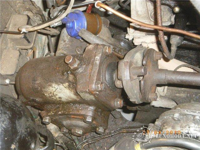

Часть 4. Рулевой редуктор.
После двух лет мучений с родным редуктором, был куплен на разборке первый понравившийся
Это оказался редуктор от Тойоты Хайс, с другим вращением и очень длинной сошкой, но с ломовой редукцией и 5,5 оборотами вала.
Также его габариты и масса говорит о том что на машинке массой 900кг, он простоит вечно.
Так как родной стоял сошкой вверх, новый ставим сошкой вниз, поэтому редуктор поднялся вверх, где он полностью защищён от встречных пней-камней и грязи и потребовался один карданчик в рулевом валу.
Кронштейн изготовлен самодельный из 10мм железа из 3 деталей, которые перед сваркой собираются в замок и провариваются.
Карданчик был подарен, сказали вроде от трактора
Сошка была нагрета газом в меру и распрямлена кувалдой
, просверлена новая дырка под конус, для согласования с длинной сошек поворотных кулаков, лишнее отрезано болгаркой.
Дырка в сошке развёрнута развёрткой под жигулёвский конус. В рулевом наконечнике просто заменен родной палец на жигулёвскй.

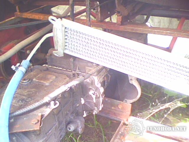

Часть 5. охлаждение.
Родного охлаждения хватает, даже в +35 на любой передаче двиг не греется.
При покупке стоял выносной маслянный радиатор.
Делается элементарно. Родные штуцера масларадиатора выворачиваются и к ним навариваются ( на винчиваются/ наклеиваются) штуцерки под резиновый шланг, давление там не большое, т.к после радиатора слив.
Но давление маленькое на горячем масле, у деда в двиг была залита субстанция похожая на масло и стоял кран на маслянный радиатор, кстати сделанный из Волговской печки вроде.
Открывать кран, дед рекомендовал только при давлении в двигателе меньше 1атм
Естественно я забыл закрыть кран, потом завёл, потом фонтан и 6 литров масла размазало по моторному отсеку, теперь не ржавеет
После этого взял у знакомого радиатор от ЗАЗа, он 6ти секционный, против 9ти секционного родного.
Пять лет эксплуатации проблем нет, масло полусинтетика. На место маслянного датчика ввёрнут тройник (сказали шестёрочный), в нём родной датчик на стрелку и ЗАЗовский на лампочку.
Фотки внешнего радиатора могу завтра сделать с вездехода, если интерестно.
