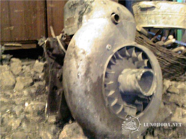

Ладно ЗИД отметём напрочь, пусть пока пылится, как говорится "кушать не просит", а вот по поводу Д-300 там походу и оборотов хватит и мощи на форуме была тема толковые парни даже инструкцию выложили, на фото с форума один в один, правда у меня он разкомплектован нет магнето, карбюратора выхлопной и бака, во что это вылется по денежкам пока не знаю, есть еще Мотороллер В150 Электрон, тоже отцовский но он в сборе и находу, почти новый, разбирать неохота о нём на форуме тоже тема есть.Oleg2365 писал(а):Зид для генератора очень тихоходный мак. 2200 а нужно не мение 3000.Второе-мощности для 5кв не хватит.На 3 кв.генераторы движки ставят 7-8 л.с. а в Зиде на газу в лутшем случае будет 3 л.с. Игра не стоит свеч!
Какой всётаки искать генератор у них оказывается при увеличении тока увеличивается и сопротивление и потом какие нибудь реле-стабилизаторы и реле-пуска.
Впринципе если найду зап-ти к д-300 пока буду планировать на бензине, за последние 2 дня свет отрубали 18 раз!!!
PS: УВАЖАЕМЫЕ Товарисчи по проблемам если вам не сложно то просьба скидывать коменты и консультировать по процессу сборки и наладки этого оборудования, а также ссылки если встречаются. Заранее благодарен и признателен.
