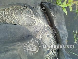

привет всем хотел бы сново обсудить фбел-199 ездил опять на свалку колес и обнаружил что оно имеет три отдельных слоя корда наверно у него три пучка проволоки на посадочном, к сожалению на фото плохо видно.
а нити лежат поперек друг другу
получается оно диагональное
