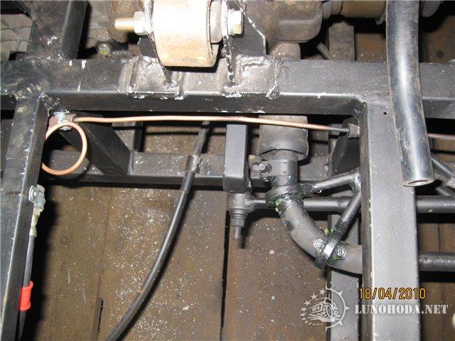

Mongoose писал(а):включение передач кулиса Фольца
Mongoose пока машина не продана можно больше фоток стыковки кулисы ФВ и Оки? Кстати, кулиса-то с какого именно Фольца?
Mongoose
Сообщения: 4583
Имя: 8-921-3139106
Откуда: Лен.обл. Тихвин
Сообщение Mongoose »
Школьный писал(а):Mongoose пока машина не продана можно больше фоток стыковки кулисы ФВ и Оки? Кстати, кулиса-то с какого именно Фольца?
Кулиса вместе с тросами ФВ Пассата 35кузов, с 89г.
В принципе подойдет любая тросовая.
Стоит обратить внимание на алгоритм задней в доноре и у тебя.
На Оке задняя за 4 и с пассатовской проблем не было, а если у тя силовой 8-ки, то там задняя левей 1-й.
Может хода не хватить троса поперечного качения. Не уверен, но внимание обратить стоит.
Сфотать моё не просто. Все это в низу лодки. Попробую конечно, но за качество не ручаюсь.
Придется наугад туды руки с фотиком ...:astronomer:

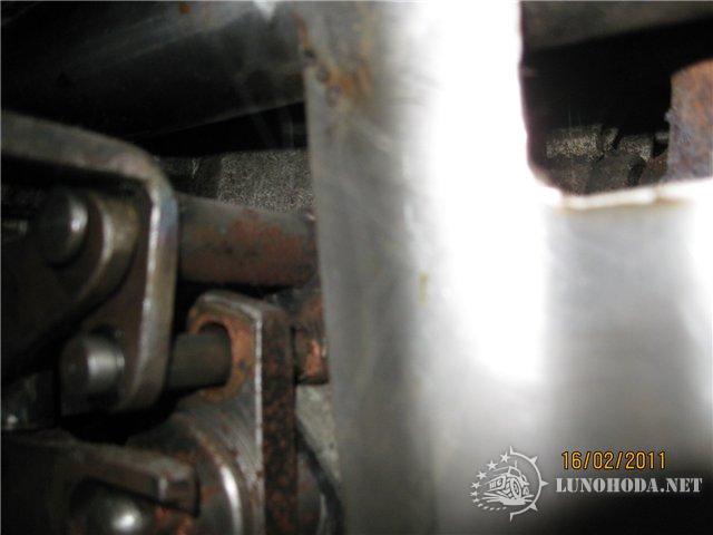

Паутина настоящая, ржавчина нет .
Это медная смазка.
Рекомендую всем.
Однако при всей четкости включений - это сложно.
Я делаю теперь проще. (у Дила подглядел)
Только я еще реактивную тягу оставляю.
Вот:
Включение немного ватное, но привыкаешь.
Зато порвать, практически невозможно.
