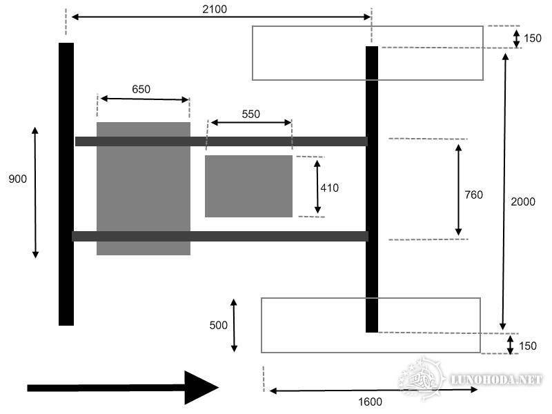

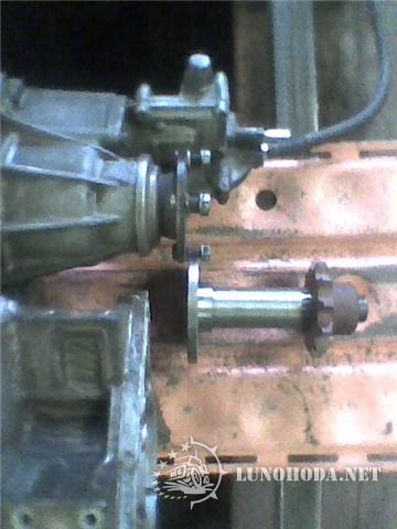

не влезает все в раму, что делать?
можно ли стыкавать флянец рк с валом на жескую без крестовин?
рк закрепить жестко и корпус вала к раме приварить.
хватит угла для поворота?

почему-то мне кажется что при моей компоновке выйдет только одно посадочное по ширине и максимум + 1 сзади, и то сидя на двс
сколько необходимо места в длинну и ширину?

Угол 30* нормальный.
Валы нельзя соединять жестко с фланцами крп. Только через двойной карданный шарнир, двойной шрус или какую-нибудь хитрую эластичную муфту.
Рама неминуемо будет скручиваться, причем довольно сильно. При жестком креплении элементов трансмиссии возникнут огромные нагрузки, на которые ркп не рассчитана.
Делай компоновку, как у Чебуратора, она самая простая. Двое свободно сидят рядом и сзади полно места для груза. Не забывай про развесовку. При средней загрузке нагрузка на оси должна быть одинаковая, иначе будет плохо плавать и рвать болото.

у меня двс с кпп очень широкий, 900х700мм
впереди не помеместится из-за вывернутых колес, поэтому завис и пока незнаю что делать

Алексей Гарагашьян писал(а):Валы нельзя соединять жестко с фланцами крп. Только через двойной карданный шарнир, двойной шрус или какую-нибудь хитрую эластичную муфту.
так нельзя? надо что бы две крестовины было?
Алексей Гарагашьян
Сообщения: 5153
Имя: Алексей
Возраст: 62
Две крестовины + шлицы или возможность осевого перемещения вала в корпусе полностью разгрузят ркп от нестандартных нагрузок. Предложенный тобой вариант снимает изгибающие нагрузки, но сохраняет радиальные. Так нельзя. Идеально сцентровать ркп, карданный шарнир и вал невозможно, как минимум из-за податливости рамы. В результате возникнет серьезная вибрация, разрушающе действующая на конструкцию.

10мм осевого смещения будет достаточно?
