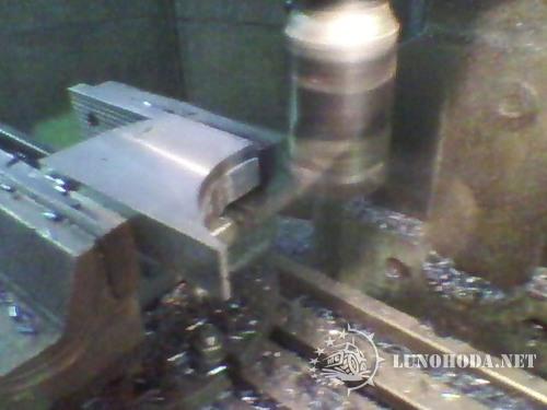

Бауманец писал(а):А мне бы надо..а ещё фоток различных применения на фрезере можно накидать или ссылочки..
Эти фотки я сам делал, пользовал еще поворотный стол при изготовлении полумуфт под вставную резиновую звезду. В сети постов реальных рукастых фрезеровщиков я пока не встречал, а вот с такими поработать немного пришлось, по подсматривал. Так что ссылок я не знаю, чипмекер как то тоже не впечатлил хотя почитать там есть что.
Тема оснастки очень широкая, так что если есть вопросы пожалуйста, но наверно в фрезерной теме.
Единственно что еще могу добавить так это возможность проведения расточных работ на фрезерном станке, но опять же нужна соответствующая оснастка.
На работе лежит расточная головка под расточку отверстий от 100 до 150 мм разградуированная до 0.001 мм.

Кстати на фотке простая голова, без лимба, под токарный резец зажатый болтом. Если очень аккуратно и осторожно то можно и в 5 соток попробовать уложиться, хотя если под подшипник посадку то недостаточно точно.
