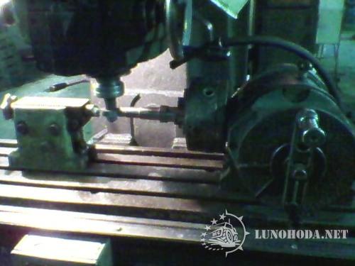

Oleg писал(а):Кто нибудь работает с делительной головкой УДГ-200 (250)? Нужна она в гараже, не нужна? Что ей можно делать? Суть такова - предлагают не очень дорого новую в упаковке, вот мозг ломаю - брать или нет? Куда можно приспособить, фрезерного станка у меня нет токарный только (пока) Р-105. Можно как-то совместно использовать?
Без фрезерного нафиг не нужна, деление без таблиц легко считается. Делать можно все что требует четкого шага или определенного положения относительно оси, шлицы, противолежащие шпоночные пазы, шестерни, насечки и пр.

Oleg
Сообщения: 7573
Откуда: Смоленск
Сообщение Oleg »
Adler писал(а): с паспортом,там делительные таблицы.
Сказали, что паспорт есть
shum d писал(а):uot;]Без фрезерного нафиг не нужна
Надо какой-то определенный или эта удг- 200 универсальная и на любой пром. фрезер подойдет? Что в таких случаях определяет совместимость? [:})

Oleg писал(а):Надо какой-то определенный или эта удг- 200 универсальная и на любой пром. фрезер подойдет? Что в таких случаях определяет совместимость?
Лишь бы влез, я как то стол наставлял, длинны не хватало.
На некоторых станках возможен монтаж привода от станка на делительную головку но я эту тему не пробивал, мне насколько хитрых деталей точить не надо.

Бауманец
Сообщения: 148
Зарегистрирован: 15 апр 2010, 14:50
Имя: 89106464533
Откуда: Тверь
Сообщение Бауманец »
shum d писал(а):На некоторых станках возможен монтаж привода от станка на делительную головку но я эту тему не пробивал, мне насколько хитрых деталей точить не надо.
А мне бы надо..а ещё фоток различных применения на фрезере можно накидать или ссылочки..
я свой запускать соборался..с завода допом много чегшо отдали..вот теперь надо думать куда что и как пользоваться
