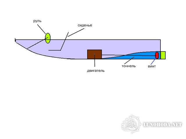

У меня задача другая, надо в верх , причем КМ так 90 , нормальная река (местами 8P ) , а дальше :shock: самое интересное :ok: .
Набросал чертёжик ( см фото ), смысл такой : тоннель, при движении лодки, заполняется водой, соответственно винт толкает лодку (некоторое подобие прямоточного водомёта ).
Двигатель, можно даже от мотоблока ( на мели не перегреется :) )

Professor писал(а):Набросал чертёжик
Ватерлинию нарисуй....
У меня есть видео такой штуки, америкосы делают, называется ven-T
если не ошибаюсь. Ссылку не нашёл. Гавно. Много шума, много пены, толку - ноль. Похоже КПД движителя ни к чёрту.

BAV писал(а):Ватерлинию нарисуй
Ну..., она вроде как, на глиссер должна выходить :oops: .

BAV писал(а): Гавно. Много шума, много пены, толку - ноль. Похоже КПД движителя ни к чёрту.
Неужели, всё так , как ты написал :cry: (скинь хоть фото ).

Professor
С такими обводами на глиссер ну никак javascriptemoticon(':stop:'): будет подсос воздуха со стороны транца.Только неторопливое плавание со скоростью 5-12 км/ч,и то зависит от длины лодки по уровню воды(ватерлиния javascriptemoticon(':)')).

Стаканыч писал(а):будет подсос воздуха со стороны транца
Со стороны транца обычно выброс :oops: А подсос просто не причём - полупогруженный винт просто буторит воздух с водой. Можно применить полупогруженный суперкавитирующий винт, но в данном случае очень сложно, да и опасно. А обводы - дело поправимое.
Видео как вставить, я не умею :(

Не надо, сами смотрите http://www.ven-tboats.com/
