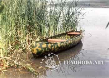

нужно что-то такое..
http://www.motolodka.ru/sbuild/canoe.htm
но-сразу что не так-нужен высокомолекулярный полиэтилен,стеклопластик и камни вещи несовместимые. и вместо подвесника-мотор-весло с защитой.сейсчас еще нарою ссылок.

вот примерно такое-
http://www.paddler.ru//index.php?produc ... VhcmFudGVl
мотор-весло легко сделать из китайского стационарника.

yepti писал(а):нужно что-то такое..
На таком же каное, только не было крепления под мотор, корма мыла зеркальным отображением носа. я в прошлом году сплавляся по Пре, речка не большая, без камней. Загрузили провизией по самое не болуйся. В Диулино под мостом долбанул об бревно, как выяснилось позже пробил наружний слой обшивки, прямо не плывёт, постоянно разворачивает, затомишся править. После него байдарка показала верх управляемости и скорости.
Для камней надо что-то покрепче.
